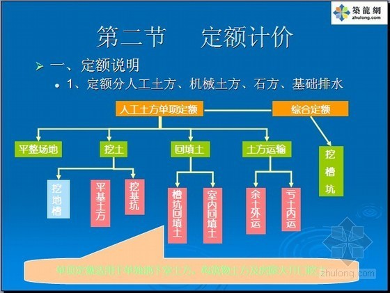

内容简介 土石方工程清单计价培训讲义,PPT格式,共108页。   主要内容包含:    概述    土方工程    石方工程    强夯工程及降水工程   工程量清单计价示例      放坡   不管是用人工或是机械开挖土方,在施工时为了防止土壁坍塌都要采取一定的施工措施,如放坡、支挡板或打护坡桩。放坡是施工中较常用的一种措施。   当土方开挖深度超过一定限度时,将上口开挖宽度增大,将土壁做成具有一定坡度的边坡,防止土壁坍塌,在土方工程中称为放坡。   放坡系数   将土壁做成一定坡度的边坡时,土方边坡的坡度,以其高度H与边坡宽度B之比来表示。      综合基价内所列的放坡起点、

本资料为土方基础知识、工程量清单计价,PPT格式,共72页。 目录: 基础知识 定额计价 工程量清单及清单计价 相关图片:  成槽开挖.png  导墙混凝土浇筑.png  导墙开挖.png  地坑开挖.png  定额说明.PNG  排水降水.PNG
