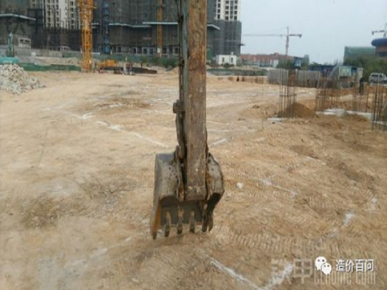

先了解下基坑是什么,怎么施工。  白灰线就是停车场的地基,因为只盖一层楼,所以地基只要挖到实土就行了。  因挖机走来走去,白灰线早就被履带压没了。找不到怎么办?不用怕,先叫管理员把基坑四角插上钢筋,这时你挖机再怎么走都能找到这四个角。一般钢筋的四角都是比原来基坑底每个角大了90厘米,因为你要考虑到每边还的放坡,还要让工人下去装模板,所以放多大要考虑现场工况挖的深度还有土质而定。  只要有地方让你停挖机挖,挖四方型的基础,建议你挖机在基坑边对着挖机其中一条链条对直挖,这样挖出来的基坑就能四四方方。注意,要在你站机的地方先整平,让你的挖机
