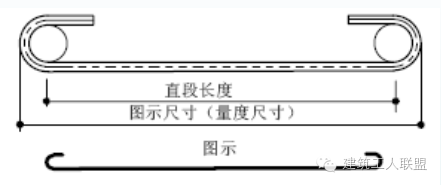

钢筋弯曲现象:钢筋在弯曲过程中,内皮缩短,外皮伸长,中心线不变,弯曲处变成圆弧。      图示长度(外包长度、量度尺寸):即从图纸上看到的钢筋尺寸,相当于钢筋加工好后去量度的尺寸,也是钢筋的外包尺寸。    下料长度(中心线长度):根据钢筋弯曲时的现象,每根钢筋需要切断时的直线长度。   (一) 钢筋的配料及配料顺序    1.钢筋的配料就是根据施工图纸,分别计算出各根钢筋切断时的直线长度,也称为下料长度,然后加以编号,分别计算钢筋的下料长度及根数,填写配料单,申请加工。  钢筋下料长度示意图

钢筋弯曲现象:钢筋在弯曲过程中,内皮缩短,外皮伸长,中心线不变,弯曲处变成圆弧。       图示长度(外包长度、量度尺寸):即从图纸上看到的钢筋尺寸,相当于钢筋加工好后去量度的尺寸,也是钢筋的外包尺寸。     下料长度(中心线长度):根据钢筋弯曲时的现象,每根钢筋需要切断时的直线长度。    一、钢筋的配料    1.钢筋的配料就是根据施工图纸,分别计算出各根钢筋切断时的直线长度,也称为下料长度,然后加以编号,分别计算钢筋的下料长度及根数,填写配料单,申请加工。   钢筋下料长度示意图
