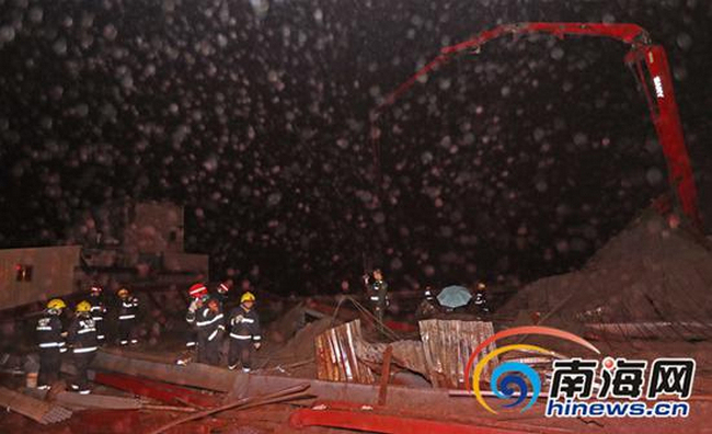

海南海口一工地浇筑混凝土发生坍塌事故,已造成2人死亡! 查看详情
浏览数:5365 混凝土楼操作员资料下载-海南海口一工地浇筑混凝土发生坍塌事故,已造成2人死亡!
摘要:1月15日晚上9时许,海口市丘海大道延长线上的海南赛诺实业有限公司院内一处在建钢结构建筑,在浇筑混凝土时发生坍塌事故,截至16日凌晨零时五分记者发稿时,事故至少造成两人死亡。  事故现场   事发后,记者第一时间赶到现场看到,在建的建筑已经坍塌,其混凝土搅拌车被掩埋,现场很是混乱,由于天空下着小雨,现场地面非常泥泞,给救援工作带来了一定困难。   现场工人称,事发时间是15日晚9时许,混凝土搅拌车正向一楼楼顶浇筑混凝土,当时楼顶有11个人,楼下人数不详。当时,混凝土罐车的操作员老孟正在一楼楼顶指挥操作,发生坍塌后,掉落至楼下。“当时我正在一楼楼顶指
