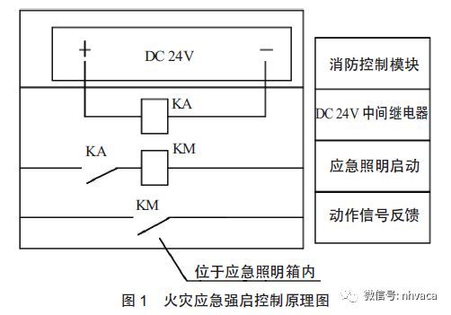

火灾应急照明强启的4种正确接法 查看详情
浏览数:1876 应急灯具的控制资料下载-火灾应急照明强启的4种正确接法
应急强启的由来和原理 所谓应急照明,是指在正常照明因故熄灭的情况下,供暂时继续工作、保障安全或人员疏散用的照明,《民用建筑电气设计规范》(JGJ/T16-2008)第10.3.2条,又将应急照明分为备用照明、疏散照明、安全照明;而火灾应急照明强启是特指在发生火灾后,由消防联动控制器发出联动控制信号强制使应急灯具点亮,源于《火灾自动报警系统设计规范》(GB50116-2008)8.9.1.4条,“对消防应急照明系统工作状态的联动控制应保证消防应急照明系统在发生火灾时点亮所有消防应急灯具”的要求。 在实际工程中,常常采用正常照明的一部分兼作应急照明,灯具自带蓄电池,
火灾应急照明强启的几种正确接法 查看详情
浏览数:1023
关键词: 火灾应急照明 火灾应急照明强启接法
应急灯具的控制资料下载-火灾应急照明强启的几种正确接法
高层建筑通常人员聚集,内部结构复杂,人们往往不熟悉安全疏散路线,当建筑物发生火灾时,通道和楼梯间无自然采光或在夜晚,应急照明就是逃生人员的生命之灯,所以,应急照明系统的可靠性、合理性尤为重要,及时疏散和快速救援可以最大限度地减少人员的伤亡和减低财产损失。 应急强启的由来和原理 所谓应急照明,是指在正常照明因故熄灭的情况下,供暂时继续工作、保障安全或人员疏散用的照明,《民用建筑电气设计规范》(JGJ/T16- 2008)第10.3.2条,又将应急照明分为备用照明、疏散照明、安全照明;而火灾应急照明强启是特指在发生火灾后,由消防联动控制器发出联动控制信号强制使应急灯具点亮,源于
