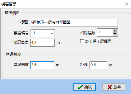

安装算量软件中,三维建模识别后才可以三维吗?怎样设置才可以三维?软件中三维模型目前支持消防喷淋、消火栓、给排水、通风风管、桥架。三维模型需要一键识别的方式进入模型窗口,在模型窗口中对模型进行检查、调整、修改、绘制等操作,最终形成三维模型。一键识别后进入模型窗口会弹出楼层信息对话框,在该对话框中设置当前楼层的标题、楼层编号、层高、管道敷设高度等信息,如图:注意:①相同楼层不同专业的,在各自模型中的楼层编号输入相同的楼层编号,软件自动将各楼层各自专业进行组合;②楼层编号只输入数字不能含有汉字,地下室在数字前面加“-”号;③当有标准层的时候楼层编号中只输入标准层的起始编号,如2~8层为标准层,楼层编
