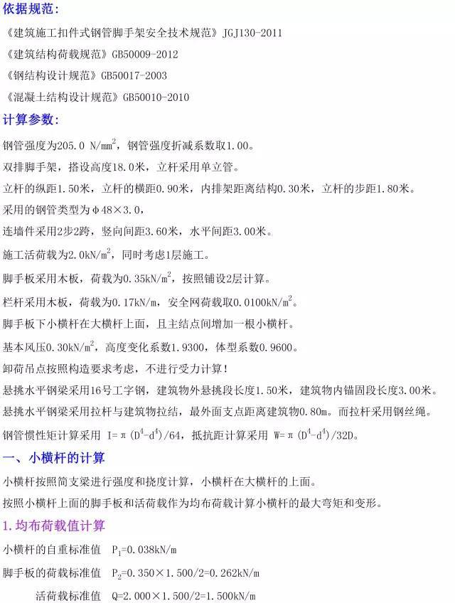

18米高脚手架完整计算书一份,做高层建筑必备! 查看详情
浏览数:1473 回复数:7
脚手架算量工具资料下载-18米高脚手架完整计算书一份,做高层建筑必备!
18米高型钢悬挑脚手架计算书,做高层建筑不可或缺!      精品课程推荐   精品资料推荐 [造价必知]知名高校建筑设备基础知识图文精讲(973页超多附图)  [辽宁]大型5星级温泉酒店项目建安工程结算书(广联达算量,图纸,签证,变更)
