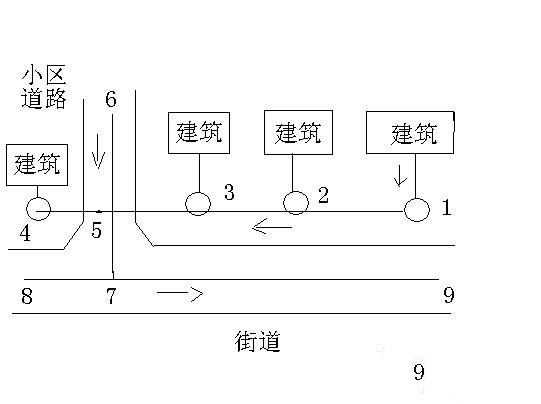

给排水系统中排出管、接户管、排水支管、排水干管改该怎么区分? 查看详情
浏览数:2204 干管支管怎么区分资料下载-给排水系统中排出管、接户管、排水支管、排水干管改该怎么区分?
排出管、接户管、排水支管、排水干管区分。对于这几种管的区分一直没有搞清楚,还请各位积极讨论,我画了张图,我认为排出管应该是建筑-1,接户管是2-5以及4-5(最小管径DN150),但是6-7是属于排水支管还是排水干管?8-9是不是应该是市政的排水干管。即GB50014室外排水中表4.2.10中的污水管,(要求最小管径DN300),而不是属于建水规范里面表4.4.8中的干管(要求最小管径DN200)。
