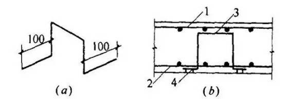

 钢筋工程施工时有很多常见问题 今天为大家罗列一下基础工程施工时的钢筋问题。 1.基础梁接头位置不对,按楼层框架梁接头位置设置,且没有错开(基础梁与框架梁的受力正好相反,接头亦然)。2.筏板钢筋接头在施工缝处预留长度不够,且接头没错开。3.基础马凳摆放错误,如果换一方向,每一排马凳可省一固定用通长钢筋。或者,马凳上通长钢筋利用筏板上部同方向纵筋。4.筏板面积较大时,却仍按50%接头百分率,未按25%百分率接头,导致钢筋接头浪费。5.底板纵筋接头长度有的太长,超过搭接长度,有的则太短,不能满足规范所要求的长度。底板通长筋没绑扎成平行直线,导致同截面钢筋根数不同。6.
