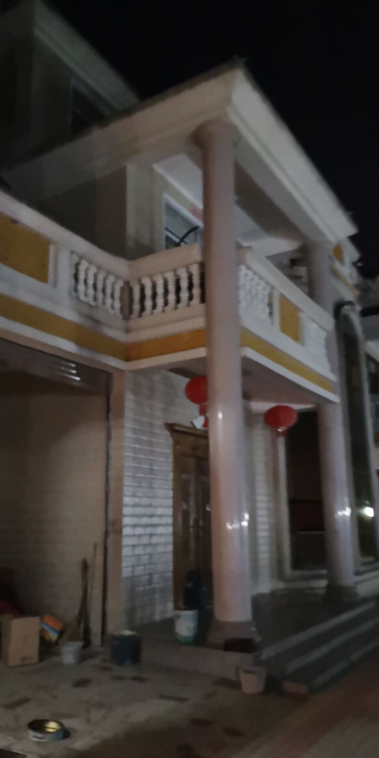

人非生而知之者,孰能无惑? 惑而不从师,其为惑也,终不解矣。                                                                                                 ——韩愈《师说》 本贴为筑龙土建造价训练营2019春节假期期间,丹姗老师和侯硕老师在各学员群内答疑的节选汇总。这些问题代表了一部分学员在学习过程中的弱项或者易错点,希望大家能够抽出时间,结合课程内容和本帖进行梳理。  土建造价训练营      问题1    Q:这个一楼的算门廊吗?二楼

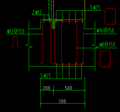

问题1 问:请问用点画板时为什么会出现这种情况,提示不能在封闭区域布置,而用矩形画就可以绘制?  答:梁没有闭合,把柱子隐藏了就可以看到了。 来自土 建造价17-11班 问题2 问:老师,在一个漫长的造价生涯当中。您觉得有没有什么规范或者书,值得我们不断去学习温习,以及研究的。 答:那就是清单、定额和图集,这些都是会不断更新的,但是很多基础的内容是不变的 来自土建造价17-11班 问题3 问:既然竖向他通常到1-1剖面为什么他要加两个弯钩 应该加一个吧 是按丁字型算那就算一个呗
