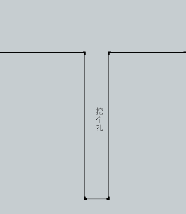

智慧建造 今天的智慧建造, 和这个东西有关:   建筑工地把桩基施工叫“打桩”。   打桩比打小孩要复杂, 有一类桩确实是预制好打到土里去的, 还有一类桩, 是在地上挖个孔:   放入钢筋笼, 打上混凝土。    比如要打一根13米长的桩, 混凝土要灌注13.5米, 再把多出来的0.5米凿掉。    那是不是很浪费, 还是闲的

建筑工地把桩基施工叫“打桩”。  打桩比打小孩要复杂, 有一类桩确实是预制好打到土里去的, 还有一类桩, 是在地上挖个孔:  放入钢筋笼, 打上混凝土。  比如要打一根13米长的桩, 混凝土要灌注13.5米, 再把多出来的0.5米凿掉。  那是不是很浪费, 还是闲的蛋疼找事情干? 其实, 主要的原因是 ▼  混凝土浇筑的时候, 石子会下沉, 上部0.5米

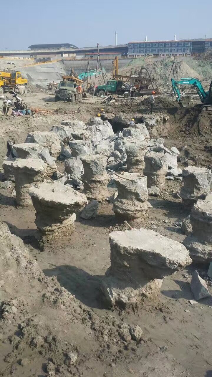

行内人都知道,灌注桩顶部的混凝土是要破除的。常规的程序是酱紫的 ↓↓↓ 第一步:红油漆做出标记。  第二步:用切割机沿标记浅浅的切割一圈。   第三步:用风镐破除顶部混凝土,直至漏出钢筋。  第四步:继续用风镐破除四周混凝土,直至钢筋完全剥离。  第五步:中间的混凝土里面是没有钢筋的,从根部一打就断。  第六步:中间大块混凝土打断后直接吊走。第七步:再把局部不平整的地方人工剔凿修平。  这样一个桩头就剔凿好了。

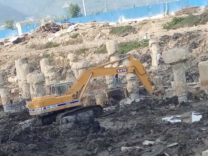

工地工人破桩遭意外被砸身亡,混凝土桩竟是“黄土芯” 查看详情
浏览数:284 破桩资料下载-工地工人破桩遭意外被砸身亡,混凝土桩竟是“黄土芯”
倒塌的桩子砸到了工人。可以看到,柱子里面是黄土。 本文图均为 现代快报 图 6月17日中午,在南京新港开发区恒达路上,一处正在施工的工地发生意外,一名50多岁的工人在破拆一根地基桩时,桩柱突然倒塌,砸在了工人头部。 17日下午3点多,现代快报记者闻讯赶到这家工地,公示牌显示这是南京美药星公司的一处厂房,施工单位是南京永腾建设。在工地内,南京市安监局的人员已经赶到。在工人的指引下,记者找到了事发现场,可以看到一根六七十厘米粗的混凝土桩已经“折断”,在地上有一只安全帽和一摊血迹。 整个工地现场有数百根桩,林立在施工基坑中间。这些桩高高低低,很多底
