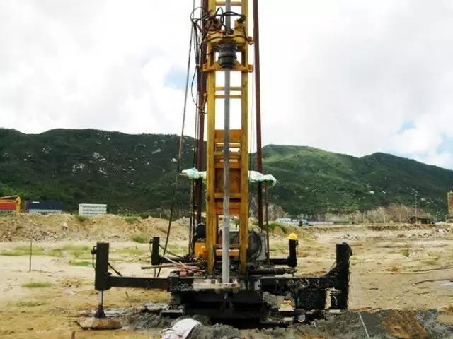

高压喷射注浆法是利用钻机把带有喷嘴的注浆管钻进土层的预定位置后,以高压设备使浆液或水、(空气)成为20~40MPa的高压射流从喷嘴中喷射出来,冲切、扰动、破坏土体,同时钻杆以一定速度逐渐提升,将浆液与土粒强制搅拌混合,浆液凝固后,在土中形成一个圆柱状固结体(即旋喷桩),以达到加固地基或止水防渗的目的。  根据喷射方法的不同,喷射注浆可分为单管法、二重管法和三重管法。  1单管法:单层喷射管,仅喷射水泥浆。 2二重管法:又称浆液气体喷射法,是用二重注浆管同时将高压水泥浆和空气两种介质喷射流横向喷射出,冲击破坏土体。在高压浆
