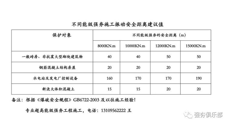

强夯施工减振沟方案 查看详情
浏览数:733 减振沟开挖资料下载-强夯施工减振沟方案
强夯施工过程中,在夯锤落地的瞬间,大部分动能作用于夯击面,形成垂直向下和水平向的夯击挤密力,加固基础地基,提高地基承载力。同时也有极少部分动能转化为冲击波,从夯点以波的形式向外传播,并引起地表的振动。夯点周围近距离范围内的地表振动强度达到一定数值时,会造成建筑不同程度的损伤。  根据太原工业大学测振得出振动规律如下:  强夯引起的地面振动,随土质的不同,振动强度也区别很大,土质较软的地层夯击,每锤夯沉量大,夯击动能消耗于挤密变形力就大,引起的振动就小、振动周期长、振速度慢、衰减快;但较硬的地层,承载力高,有的不需处理,需处理的夯击数也少,但振动大,在周围有建筑物
