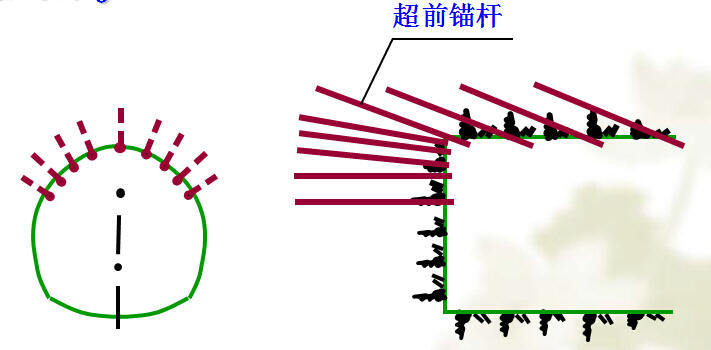

隧道超前锚杆支护技术(带图) 查看详情
浏览数:3443
关键词: 预支护加固技术 超前锚杆支护技术 水平旋喷注浆技术
锚杆支护加固资料下载-隧道超前锚杆支护技术(带图)
超前锚杆是沿隧道开挖面外轮廓钻孔,插入钢筋杆体并用水泥砂浆使杆体与围岩固结成整体。  超前锚杆   隧道开挖后,杆体及周边固结的部分围岩支承上覆岩土体,防止围岩坍塌,减少洞室变形。在破碎岩石地层中,该方法工艺简单,造价低,应用十分广泛。在砂土质松软地层中,因砂浆与粘土体粘结力较低,限制了应用;同时因为一次施作距离短,预支护刚度小,在地应力较大、地层位移控制严时,也限制了它的使用。   (1)布置原则   超前锚杆的安装必须作为开挖循环的一个组成部分来完成,旨在作为超前预支护及加固岩体的作用。   超前锚杆的设置充分考虑岩体的结构面
