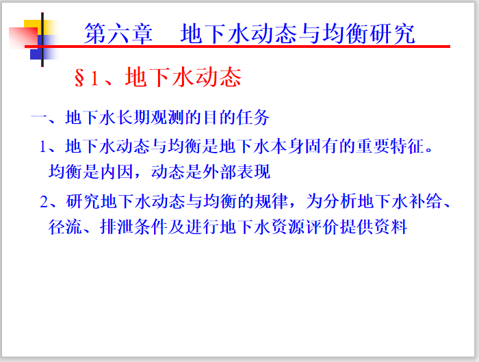

本资料为地下水动态长期观测与均衡研究PPT(36页),可供参考 概况: 地下水长期观测的目的任务:  1、地下水动态与均衡是地下水本身固有的重要特征。均衡是内因,动态是外部表现  2、研究地下水动态与均衡的规律,为分析地下水补给、径流、排泄条件及进行地下水资源评价提供资料 监控地下水变化,为地质环境研究提供资料。 目录:  一、地下水长期观测的目的任务 二、地下水长期观测孔的布设 三、观测内容及要求 四、地下水长期观测资料整理  地下水动态长期观测与均衡研究PPT(
