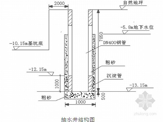

[辽宁]商业大厦深基坑管井降水施工方案 立即下载
等级:管井井管降水施工方案资料下载_11     文件 394KB 格式 doc
关键词: 岩土施工方案 降水施工方案 管井降水施工方案 人工挖孔桩施工工艺
管井井管降水施工方案资料下载-[辽宁]商业大厦深基坑管井降水施工方案
内容简介 二、降水井设计与施工:   该地基土质为粉质粘土,土的渗透系数K=1.02m/d,影响半径R=7.55m。基坑设计水位降深S=5.35m(地下水位顶面约-5.8m,核心筒坑底为-10.15m,地下水降至核心筒坑底以下1.0m),含水层厚度H=7.35m,管井井点半径r=0.2m…………   2.1.5井点间距及降水井布置:   在每个核心筒周边共布设降水井4个,井点间距12m,降水井的凿井深度为7.85m(人工挖孔桩井底标高为-13.65m,地面标高-5.85m),降水井底距井管过滤层底端约50㎝,降水井井径为1m,降水井井管采用DN400钢管,钢管下端设1m长的沉淀管(砼
