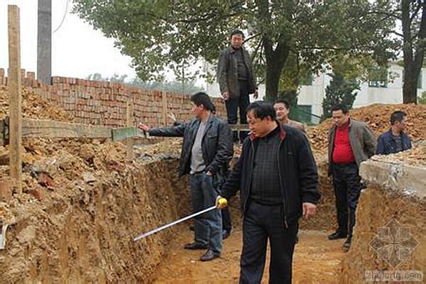

  何为“基坑验槽”? 所有建(构)筑物基坑均应进行验槽。基坑挖至基底设计标高并清理后,施工单位必须会同勘察、设计、建设(或监理)等单位共同进行验槽,检查坑底土层是否与勘察、设计资料相符,是否存在填井、填塘、暗沟、墓穴等不良情况,合格后方能进行基础工程施工,这称为验槽。    验槽时必须具备的资料和条件 (1) 勘察、设计、建设(或监理)、施工等单位有关负责人及技术人员到场。 (2) 基础施工图和结构总说明。 (3) 详勘阶段的岩土工程勘察报告。 (4) 开挖完毕,槽底无浮土、松土(若
