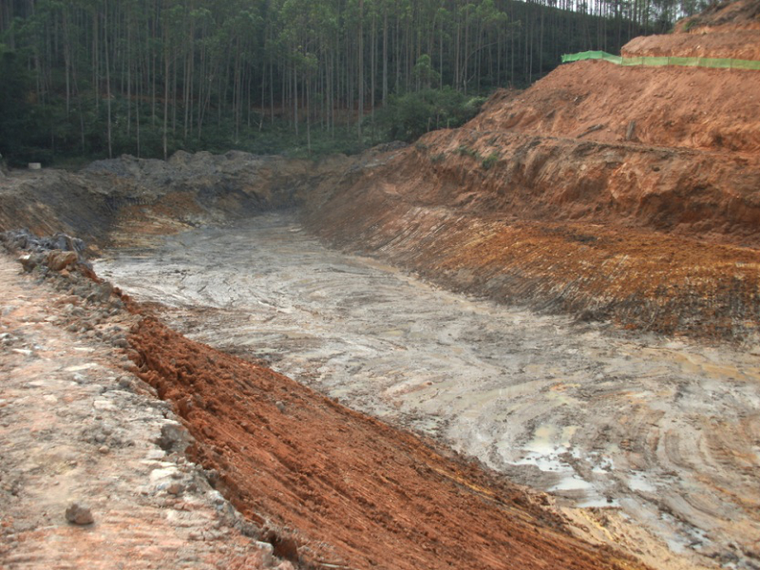

软基处理施工总结 本段软基处理共分3种类型:软基换填、袋装砂井处理、水泥搅拌桩处理。软基换填路基30处,清除软弱土25.7万m3,回填片块石15.74万m3。袋装砂井3处,施工总长度为53972m,砂垫层7213.6m3,砂井直径为7cm,间距1.3m,在平面上呈正三角形布置。水泥搅拌桩1处,总长6640m,碎石垫层660m3,设计桩径为50cm,桩间距1.3m,桩长8m,在平面上呈正方形布置,桩采用42.5普通硅酸盐水泥,水灰比0.45~0.5,水泥量55kg/m,单桩设计承载力不小于200kPa,复合地基设计承载力不小于120kPa。 …… 1.编制依据及原则

软基处理施工技术总结 本段软基处理共分3种类型:软基换填、袋装砂井处理、水泥搅拌桩处理。淤泥和软弱土挖除干净,对基坑底部进行平整。若软土底部起伏较大,可设置台阶或缓坡。开挖基坑不允许有软土参杂或有水碾压造成弹簧或缺陷地基。基坑开挖后进行碾压,压实度不小于90%。 …… 1. 编制依据及原则 2. 工程概况 3. 软基处理施工工艺 4. 人员、机械配置 5. 雨季施工保证措施 6. 施工经验总结 …… 共20页   挖除淤泥清底干净  分层填筑、碾
