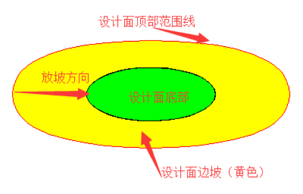

 在了解CASS的DTM土方计算法之前,先看看DTM土方计算中,提问频率最高的问题吧!  Q1:设计面是什么意思? 答:这里讲的设计面,也叫开挖完成面。就是施工结束之后,开挖完成之后的工程面。 Q2:DTM法可用于计算由范围线向内的放坡吗? 答:下图所示的类似盆地的土方工程,由计算范围线向内的放坡土方工程。CASS的DTM法无法计算。  DTM法适用的土方工程可以分为两类,单一设计面和任意设计面。从菜单划分就可以很简单的区分出来。 单一设计面,就是指前三种(根据坐标文件、图上高程点、图上三角网)。&nbs
