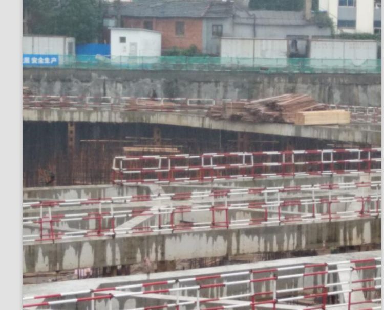

原地下三层浇筑,设计原定于负二层顶板整体换撑体系形成方可拆除支撑,然后施工负一层,为了抢进度,现施工方提出先在局部完成负二层顶板的地方破除该局部支撑,此时负二层顶板其它部位尚未全部浇筑完成,施工方想直接施工局部负一层结构。对此从受力角度来需要破除的局部支撑部位此时换撑体系已完成,但其它部位未形成,支撑受力是不是整体同时受力,还是对角受力,还是其它受力方式,这种局部破除的方式理论是否可行,请专家告知,谢谢。
