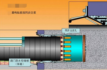

1盾构始发段同步注浆  (1)为防止同步注浆破坏洞门止水装置(即防止铰链板由于注浆压力崩断及防止袜套外翻)影响止水效果,需等盾尾脱出加固区方可进行同步注浆。由于此段(约6m)为出洞加固区,土体自立能力较强,地表沉降相对较小。  (2)当推进至20环时,对洞门进行注浆,防止可能的土体流失。  (3)由于现场条件的限制,此阶段盾构后配套台车位于地表,浆液拌制好后直接通过地表管路泵入到后配套台车的注浆罐中,再经泵送至盾尾浆液注入点注入地层。浆液输送管路较长,应避免管路堵塞,影响同步注浆。在施工结束及时压注膨润土浆液,疏通浆液泵送管路,减少堵
