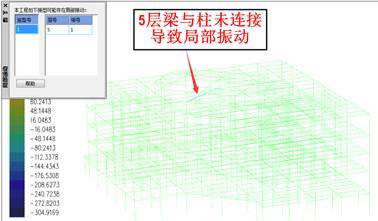

出现局部振动怎么办 查看详情
浏览数:2469 盈建科结果资料下载-出现局部振动怎么办
作者:盈建科技术支持部 对局部振动提示的处理一、局部振动现象 用户在进行反应谱计算后,有时软件会出现局部振动提示,其中左侧列出存在局部振动的振型号,右侧列出指定振型中存在局部振动的楼层位置。双击振型号后软件会显示该振型的位移动画,用户可以从变形动画判断局部振动的原因。  YJK使用能量集中程度判断局部振动。对每个振型,程序都会计算各楼层在该振型下的能量,当该楼层能量占总能量的百分比超过一定限值时,软件认定此楼层存在局部振动。 出现局部振动时,用户应根据实际情况判断是否要对其进行处理。常见以下2种情况: 低阶振型存在局部振动(一般为前9
