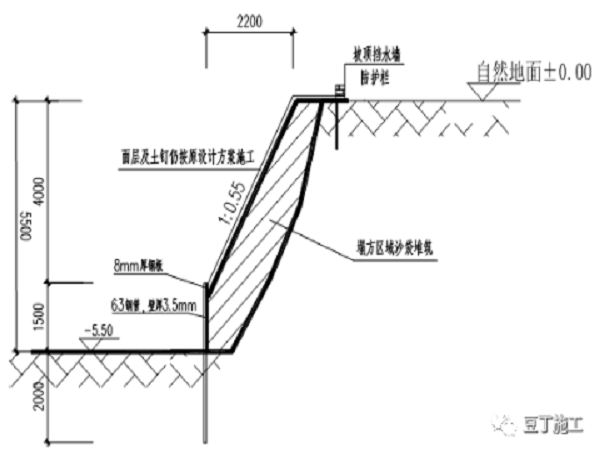

第一个案例 一、工程概况 案例工程由多栋高层住宅楼组成,地下部分均为整体地下车库。场地整体呈西高东低布置,基坑大开挖最深处约5.5米,最浅处约2.5米。 由于该地块西侧筏板边线距建筑红线较近,结合现场实际情况,基坑支护设计边坡坡度为1:0.4,基坑开挖范围内土质均为粉砂或粉土,且边坡顶部原先埋有高压电缆线,土方开挖过程中局部边坡沿电缆线位置出现塌方现象。西侧边坡总长度约205m。 二、处理方案 1、局部塌方区域处理措施 先按照设计图纸放出基坑边线(筏板边线外扩60cm),沿边线垂直钉入A63钢管,钢管壁厚3.5mm,钢管外露于基底以上
