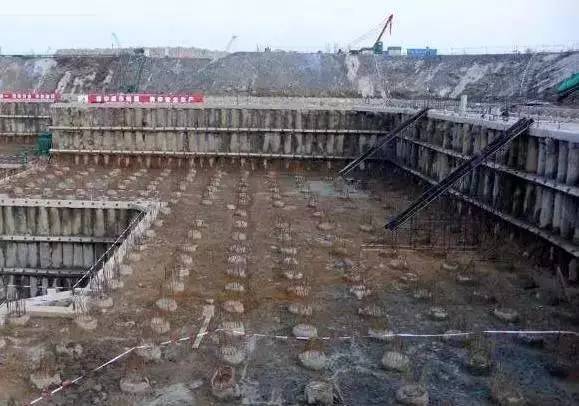

桩基 种类繁多,施工工艺差异大,加之地层变化复杂,施工过程中可能会使桩身出现缩径、扩径、夹泥、离析、断桩等缺陷,当然施工后由机械开挖,碰撞也会引起浅部桩身缺陷。桩身缺陷的存在会改变基桩的正常工作性状,从而对基础产生潜在危险。今天我们总结了工程中桩基的常见问题,一起来看看吧。  1 桩基检测 ▌什么情况时应进行验证与扩大检测 低应变检测时,对于嵌岩桩,桩底时域反射信号为单一反射波而且与锤击信号同向时;实测信号复杂,无规律,无法对其进行准确评价;桩身截面渐变或多变,而且变化幅度较大的混凝土灌注桩时刻采用静载法或钻芯法验证。 高应

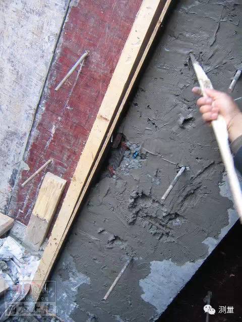

一、模板工程重点注意事项 模板在支设前,施工缝处已浇筑的混凝土必须进行剔凿,露出石子,并清理干净;面板必须清理干净,并均匀涂刷脱模剂(油性脱模剂需慎用);模板支设过程中,木屑、杂物必须清理干净,在柱墙下口、梁根部每段至少留二个清扫口,将杂物及时清扫后再封上。模板验收重点为控制刚度、垂直度、平整度和接缝,特别应注意外围模板、电梯井模板、楼梯间模板等处轴线位置正确性。并检查水电预埋箱盒、预埋件位置及钢筋保护层厚度等。 固定在模板上的预埋件和预留孔洞均不得遗漏,安装必须牢固,位置准确。 为确保模板接缝严密不漏浆,并防止模板吸水或受热膨胀产生过大变形,以下部位必须粘贴双面
