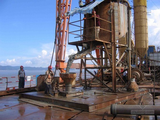

水下混凝土浇筑施工方法大全 查看详情
浏览数:608
关键词: 水下混凝土浇筑 混凝土配合比
水下混凝土施工条件资料下载-水下混凝土浇筑施工方法大全
水深较浅时,可用倾倒法施工,水深较深时,可用竖管法浇注,一般配合比同陆上混凝土相同,但由于受水的影响,一般会比同条件下的陆上混凝土低一个强度等级,所以应提高一个强度等级,如要求达到C25,应配到C30。另外,还有一种加速凝剂的方法,比较可靠,但造价比较高。 水下混凝土强度等级不低于C25   混凝土浇筑时,切忌随意往混凝土运输车里加水,原因是为了保证混凝土配合比不至于因加水而发生紊乱,那问题来了,既然混凝土不能随意加水,那水下混凝土该怎么办?莫急,今天我们就来看水下混凝土的浇筑方法。    1.折叠导管法
