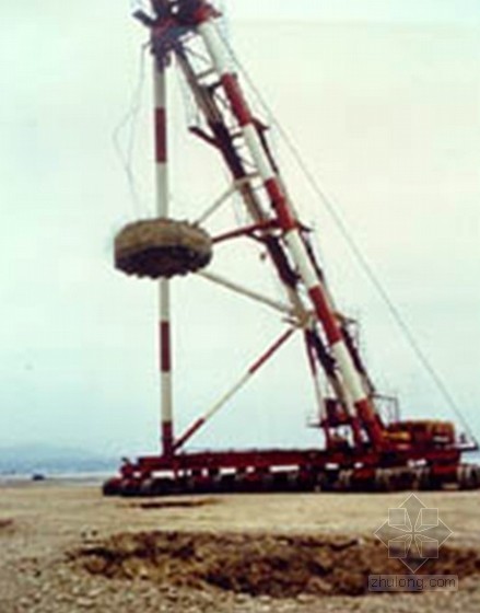

内容简介  目前,强夯法加固地基有三种不同的加固机理:动力密实、动力固结和动力置换。取决于地基土的类别和强夯施工工艺……    动力密实:采用强夯加固多孔隙、粗颗粒、非饱和土是基于动力密实的机理,即用冲击型动力荷载,使土体中的孔隙减小,土体变得密实,从而提高地基土强度……    动力固结:饱和土的压缩性:进行强夯时,气体体积压 缩,孔压增大,随后气体有所膨胀,孔隙水排出的同时,孔压就减少……    动力置换:整式置换:将碎石整体挤入淤泥中,作用机理类似于换土垫层……    夯击遍数应根据地基土的性质确定,可采用点夯2~3遍,对于渗透性较差的细颗粒土,必要时夯击遍数可适当增加。最后再以
