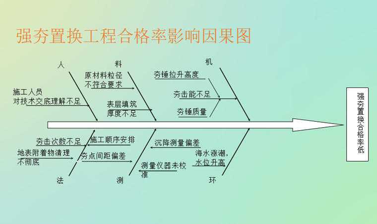

[QC成果]提高强夯置换工程合格率 立即下载
等级:强夯置换方案资料下载_7     文件 724KB 格式 ppt
关键词: 强夯置换工程合格率 淤泥排水固结
强夯置换方案资料下载-[QC成果]提高强夯置换工程合格率
由于本工程地处沿海地带,工程地质复杂,工程主线通过地方多为鱼塘,鱼塘淤泥深度为3-7米,同时本合同段多为低填方,通行车辆多为重车,所以对路基承载力要求高。根据地质勘察资料,经过反复论证,采用强夯置换片石的方法处理淤泥地基,将片石填料夯入淤泥层内,加速淤泥排水固结,挤入片石间隙,从而达到稳定地基的目的。 【目录】 一、QC质量小组成员 二、工程概况 三、选题理由 四、强夯工程现状调查 五、影响强夯置换工程质量点排列图 六、目标确定 七、目标可行性分析 八、强夯置换工程合格率影响因果图 九、要因确认
