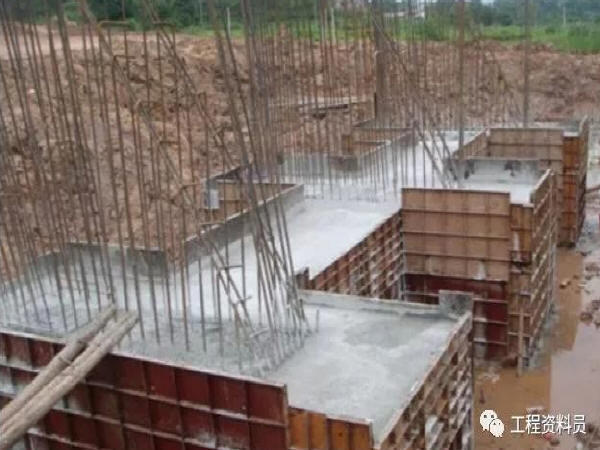

桥梁承台、墩台、盖梁施工工艺 查看详情
浏览数:985 各桩基施工工艺资料下载-桥梁承台、墩台、盖梁施工工艺
一、承台施工工艺及质量控制要点 承台指的是为承受、分布由墩身传递的荷载,在基桩顶部设置的联结各桩顶的钢筋混凝土平台。承台是桩与柱或墩联系部分。承台把几根,甚至十几根桩联系在一起形成桩基础。浇筑完毕的承台    浇筑完毕的承台 承台分类 高桩承台:高桩承台的承台底面位于地面(或冲刷线)以上。 低桩承台:低桩承台的承台底面位于地面(或冲刷线)以下。  承台施工工艺  基坑开挖图   钢筋安装图    模板安装
