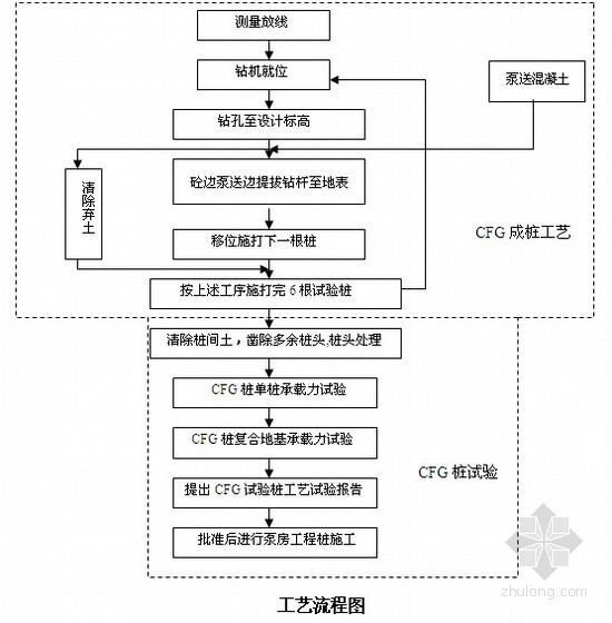

[江苏]泵站CFG桩桩基工程试桩施工方案 立即下载
等级:cfg桩资料下载_14     文件 58KB 格式 doc
关键词: 岩土施工方案 CFG桩试桩 CFG桩施工方案
cfg桩资料下载-[江苏]泵站CFG桩桩基工程试桩施工方案
内容简介 4.1试验桩位平面位置    试验地点的地质条件与泵站段类似,具体位置由监理确定(根据现场施工条件和对应的地质钻孔资料,经多方协商,选择主泵房下游北侧翼墙的北侧较为有利)。选择的试验桩位附近有地质钻孔J42083、ZK22、zk7、c3等钻孔地层资料,可控制试桩范围的土层分布情况;计划的试桩范围已形成较宽畅的作业平台;CFG桩试桩平台高程……   三、CFG试验桩成桩施工方案    (1)CFG桩工艺试验桩数量为6根;桩体强度等级为C15;设计桩径均为φ400mm,桩长12.0m;试桩间距符合设计要求;试桩桩顶标高EL4.0m,桩底标高EL-8.0m……   四、CFG桩头
