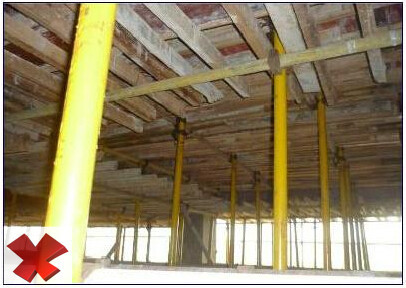

支模架体好好验,模板轻轻立上头 查看详情
浏览数:4000 回复数:14
立杆伸出水平杆资料下载-支模架体好好验,模板轻轻立上头
封顶杆缺失  正确做法: 可调支托底部的立杆顶端应沿纵横向设置一道水平拉杆。  扫地杆缺失  正确做法: 在立杆底距地面200mm高处,沿纵横向设置一道水平拉杆。  纵、横、竖向和水平剪刀撑缺失  正确做法: 纵向竖直剪刀撑,在竖直面紧贴立杆沿支架纵向全高全长设置;横向竖直剪刀撑,在竖向直面紧贴立杆沿支架横向全高全长设置;水平剪刀撑 沿水平面紧贴水平杆全平面设置。  水平杆缺失  正确做法: 水平杆应纵横两
