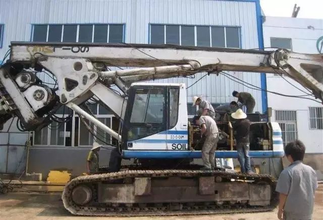

干货收藏!常见的旋挖故障维修 查看详情
浏览数:555 蹲便感应器故障维修资料下载-干货收藏!常见的旋挖故障维修
一、旋挖钻机动力头扭矩不足 故障现象:旋挖钻机在钻孔施工时动力头扭矩不足,动力头正转、反转转速都不够,动力头马达和减速机运转时有异响。 故障分析:动力头扭矩不足,可以从液压和机械两方面考虑:1.液压系统液压油压力不足;2.动力头马达故障、减速机故障或齿轮箱故障等。 故障原因: 1.先导压力不足或者溢流阀调定压力过低; 2.动力头马达损坏或者液压油泄漏量大; 3.动力头减速机零部件受损; 4.动力头齿轮箱机械装置损坏。  排故方法: 1.检测液压系统主系统压力正常,说明液压系统没有问题,考虑机械损
