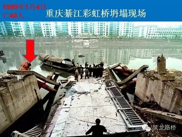

《世界各国桥梁工程事故案例分析及经验教训》 系列讲座-路桥-北京专场  金奕 北京市建筑业联合会结构专家 北京轨道交通建设岩土专家 北京建筑大学兼职教授 天津大学高端教育培训班级讲师 中国地质大学硕士研究生兼职导师 北京城建集团 优秀总工程师 中国土木工程学会优秀总工程师  第一讲  美国迈阿密市天桥坍塌事故  该天桥为新架设桥,尚未投入使用,由于该桥位于车辆红灯等待停靠区,因此造成了多人受伤,至少8辆轿车被砸中。
