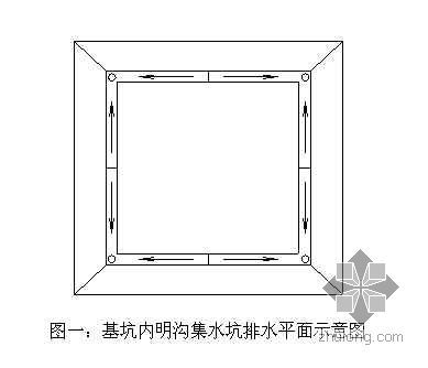

本资料为深基坑施工技术交底,共19页。 简介: 深基坑开挖是指开挖深度超过5m的坑、槽等土方开挖工程。我部深基坑开挖时采用挖掘机开挖,人工配合清底。为保证基坑开挖后土体能保持自然稳定,根据深基坑的地质都为粉质黏土和泥质粉砂岩,基坑开挖采用分层开挖。为方便施工操作,深基坑各边开挖尺寸大于基础设计尺寸1.0m。基坑开挖完成后,在坑底沿四周开挖环形排水沟,并开挖一定深度的集水坑,使水汇集至坑内采用水泵排出,基坑顶设置高于原地面750px的土埂作为截水使用。 目录: 第一章、工程概况 第二章、深基坑工艺流程图 第三章、深基坑施工工艺
