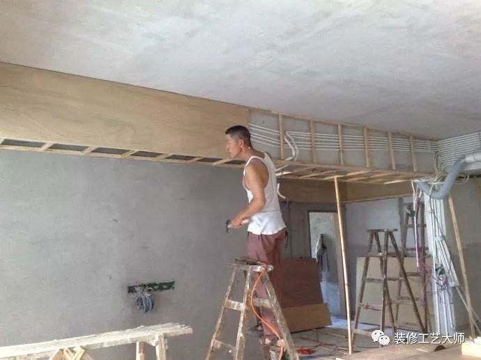

木工施工工艺分析和木工验收标准 查看详情
浏览数:1178 建筑施工规范和验收标准资料下载-木工施工工艺分析和木工验收标准
 木工工艺 经过残酷的市场恶战,乳胶漆从每平方米40多元的报价掉到了20多元,泥水从每平方米40多元的报价掉到甚至有人到了泥水工种赠送的地步。最后确保装修公司赢利的是木工活。也因为如此,木工报价一直处于一种相对稳定的状态。木工报价目为用料、设计等因素,比其他的装修项目更不具有可比性。  (一)主要的板材工艺  1.密度板工艺密度板可分为高密度板、中密度板和低密度板。2.大芯板工艺大芯板是较为受欢迎的材料,尤其是装修公司。3.细芯顿工艺细芯板早于大芯板面世,是现代木工工艺中较为传统的材料。4.实木板工艺实木做法属于传统做法。对木工工人的
