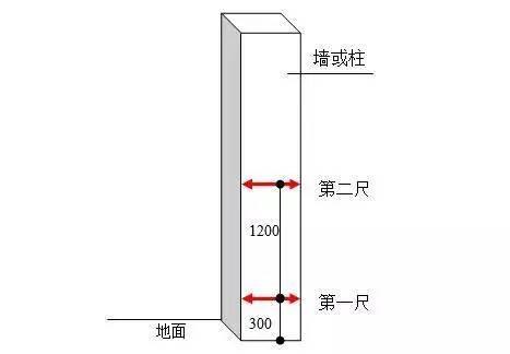

内容简介 混凝土结构工程实测实量工作指导手册(图文并茂),27页,编制于2016年。内容详细,做法规范,图文并茂。非常值得学习参考。   ……   1 混凝土结构工程   1.1 截面尺寸偏差   1.1.1 指标说明:反映层高范围内剪力墙、砼柱施工尺寸与设计图尺寸的偏差。   1.1.2 合格标准:截面尺寸偏差[-5,8]mm。   1.1.3 测量工具:5m钢卷尺。   1.1.4 测量方法和数据记录:   1.以钢卷尺测量同一面墙/柱截面尺寸。   2.同一墙/柱面作为1个实测区,每一结构层墙/柱全数检查。每个实测区从地面向上300mm 和1500mm各测量截面尺寸1次,共2个
