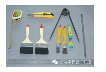

施工工艺 (一)施工作业条件:管道及设备试压、管道及设备防腐工程施工验收合格后方可施工保温层。 (二)施工工艺流程 管壳剖割→管道涂刷胶水→安装管壳→接合贴接→外观检查验收 (三)施工作业要点 1、安装工具 ① 1″-2″的毛刷:毛刷不应太大,刷毛应剪断,使刷毛便硬,以保证上胶均匀。 ② 圆规、卡钳、卡钢尺、刀片。 ③ 长刀、介刀、锯刀、磨刀石、刀片。 ④ 盛胶水的小罐或小桶。  2、胶水的使用 ① 使用胶水之前摇动容器,使胶水均匀,在实际安装中,用小罐胶水以防止其挥发得太快

安装工具 1、 1″-2″的毛刷:毛刷不应太大,刷毛应剪断,使刷毛便硬,以保证上胶均匀。 2、圆规、卡钳、卡钢尺、刀片。 3、长刀、介刀、锯刀、磨刀石、刀片。 4、盛胶水的小罐或小桶。  胶水的使用 1、使用胶水之前摇动容器,使胶水均匀,在实际安装中,用小罐胶水以防止其挥发得太快,如有必要,可将大罐得倒入小罐中使用,不用时将罐口密封。 2、不涂胶水时,刷子不要浸泡在胶水中 3、在需要粘接的材料表面涂刷胶水时应该保证薄而均匀,待胶水干化到以手触摸不粘手为最好粘结效果。胶水自然干化时间为3-8分钟,时间的长短
