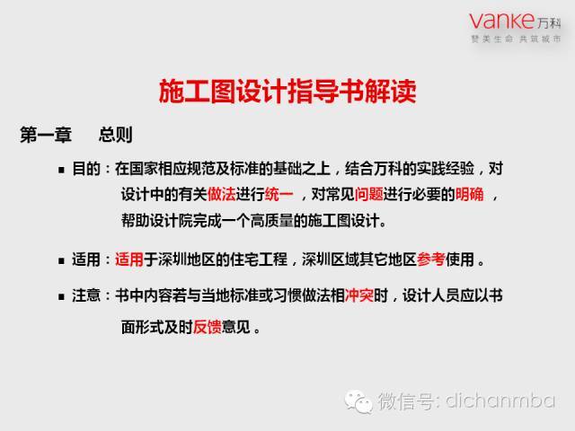

一.建筑设计总说明解读   有自己统一的建筑构造做法。   二.总平面解读   ■ 一般场地设计标高应比周边道路标高高0.2M以上   ■ 应优先考虑将垃圾站置于地下室或半地下室,当设在地面时,应利用绿化等措施对其进行遮挡,尽量减少对住户的干扰。      ■ 柴油发电机的排烟处理,应按当地政府部门规定执行。低空排放时应避免排烟口高温气体伤人及对邻近住户的影响。高空排放时排烟道的高温及油渍不应对相邻住户产生影响(图)。             三. 设计统一技术要求

第一章总则 目的:在国家相应规范及标准的基础之上,结合万科的实践经验,对设计中的有关做法进行统一,对常见问题进行必要的明确,帮助设计院完成一个高质量的施工图设计。  第二章建筑  一、建筑设计总说明 我们有自己统一的建筑构造做法,别忘了给设计院提供。  二、总平面 ●一般场地设计标高应比周边道路标高高0.2M以上。 ●应优先考虑将垃圾站置于地下室或半地下室,当设在地面时,应利用绿化等措施对其进行遮挡,尽量减少对住户的干扰。 ●柴油发电机的排烟处理,应按当地政府部门规定执行。低空排放时应

内容简介 [知名地产集团]施工图设计指导书解读,PDF格式,共92页。   目的:在国家相应规范及标准的基础之上,结合知名地产的实践经验,对设计中的有关做法进行统一,对常见问题进行必要的明确,帮助设计院完成一个高质量的施工图设计。   适用:适用于深圳地区的住宅工程,深圳区域其它地区参考使用   注意:书中内容若与当地标准或习惯做法相冲突时,设计人员应以书面形式及时反馈意见。
