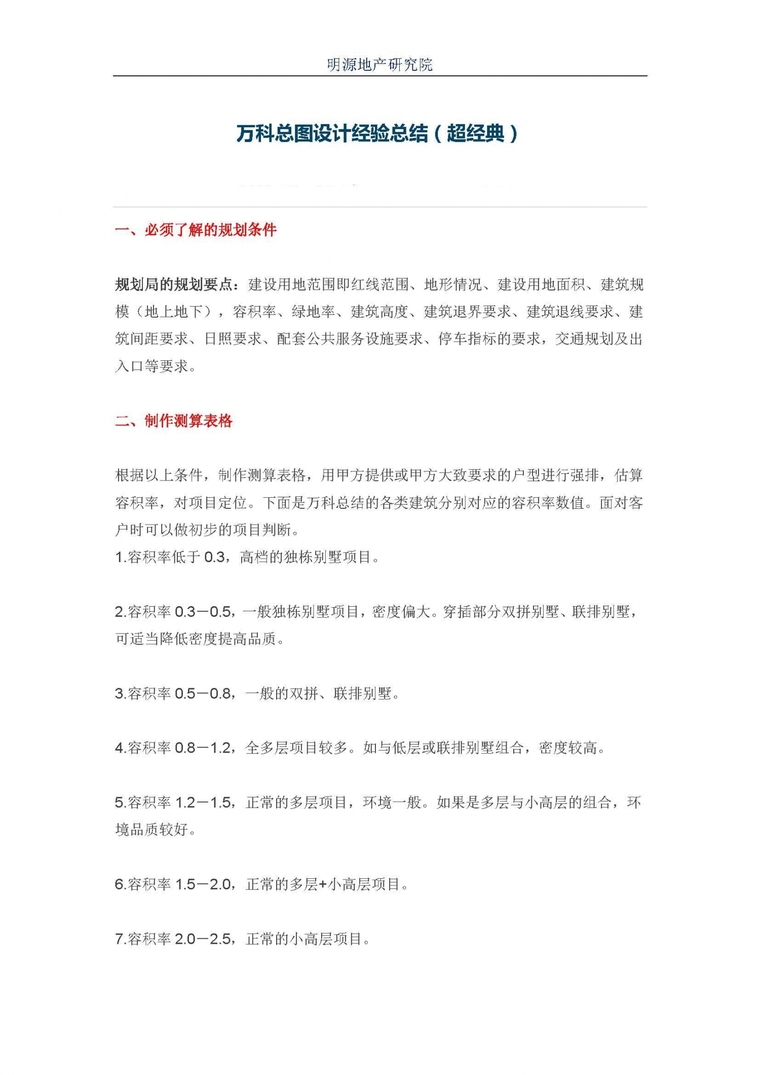

万科总图设计经验总结(超经典) 查看详情
浏览数:2569 回复数:6
万科项目总图资料下载-万科总图设计经验总结(超经典)
                     推荐阅读 1、屋面施工图这么做才规范! 2、中小学项目设计流程全解析 3、建筑方案设计基础入门 成为VIP会员可以享受全站资料免币下载特权! ——点我了解VIP更多特权 或联系小编QQ 2355303310
