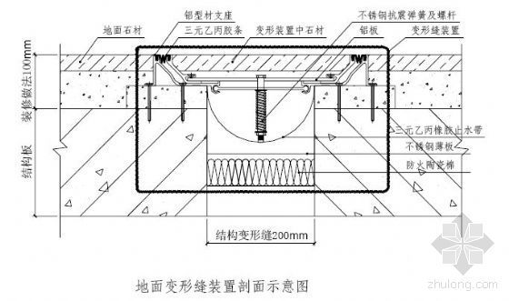

内容简介  本工程变形缝设置在裙楼(一至五层)与两塔楼交界处,变形缝宽200mm,长30m~50m。由于本工程变形缝处于商场精装修范围内,使用过程中人员流动密集,故对变形缝装置的建筑效果及承载力等提出了很高的要求。根据这些具体特点,本工程地面采用了抗震型变形缝装置,该变形缝装置除能满足塔楼与裙楼之间由于温度变化所产生的微小水平伸缩位移外,还能满足地震所产生的主楼与裙楼之间垂直方向和水平方向大幅度位移,并在地震消失后自动恢复原貌。从建筑效果看,该变形缝装置内嵌石材与周围地面石材融为一体,铝合金支座及三元乙丙胶条可以起到点缀作用。铝合金表面可做普通氧化处理、氟碳喷涂等;胶条颜色可由建筑师
