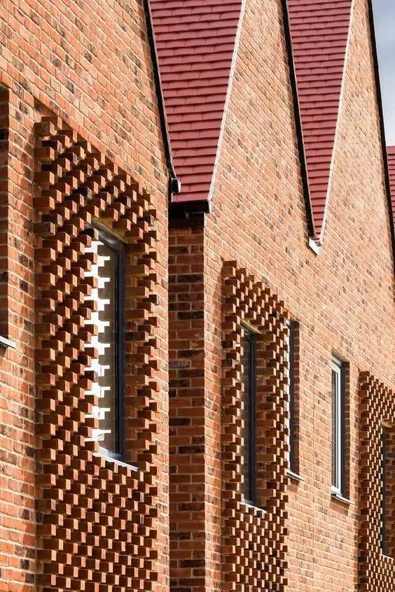

砌砖砌都能码出花来,这工匠我喜欢! 查看详情
浏览数:825 码砌施工施工技术交底资料下载-砌砖砌都能码出花来,这工匠我喜欢!
  砖, 是文化的象征, 不仅是对中国人而言, 对其它国家的人也是如此。 建筑师的建筑材料很多离不开砖, 规则的块面进行不规则的排列,与周边形成独特的几何关系。看到时不由得驻足欣赏, 感受建筑表现出的砖的艺术美。                         &nbs
