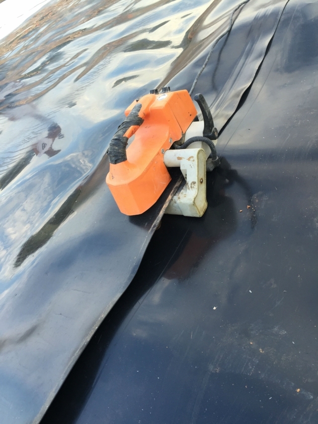

内容简介 五、 HDPE土工膜施工安装   1 HDPE土工膜施工安装工艺流程   2 裁剪及运输:根据铺设基面丈量的记录,裁剪大捆的土工膜,编号记录,按号码运载至铺设现场。注意,土工膜在运输过程中不要拖拉、硬拽,避免尖锐物刺伤。   3 HDPE土工膜铺设施工安装   1) 应从底部向高位延伸,不要拉得太紧,应留有1.50%的余幅以备局部下沉拉伸。单考虑到本工程的实际情况,边坡采取从上到下的铺设顺序。   2)相邻两幅的纵向接头不应在一条水平线上,应相互错开1M以上。   3)纵向接头应距离坝脚、弯脚处1.50M以上,应设在平面上。   4)先边坡后场底。   5)边坡铺设时,展膜

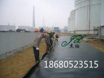

清远防渗膜厂家,清新县防渗膜用途(186+8052+3515)清远防渗膜以塑料薄膜作为防渗基材,清远防渗膜的防渗性能主要取决于塑料薄膜的防渗性能。防渗膜是一种高分子化学柔性材料,韶关防渗膜比重较小,延伸性较强,清远防渗膜适应变形能力高,防渗膜耐腐蚀,耐低温,抗冻性能好。韶关防渗膜铺设事项:铺防渗膜时,一定要由上下而上铺设。膜与膜之间及膜与基面之间要压平贴紧,但不宜将膜拉得过紧,一般要略松一点,但不能在膜底留有气泡。因为土工膜比较薄且很轻,铺好以后,在未铺好保护层以前,极易被风吹动,所以一次铺膜面积不宜达大,最好边铺膜边盖保护层土料。根据厂家提供资料,复合土工膜幅宽1.0~1.9m,本工程选用1
