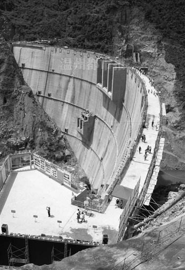

大体积混凝土坝质量问题及其处理 立即下载
等级:大体积混凝土质量问题资料下载_1     文件 22KB 格式 doc
关键词: 水利质量控制 大体积混凝土坝质量问题及其处理
内容简介 1 大体积混凝土坝施工质量问题的成因及其后果     施工质量事故,在目前施工条件下,在一般混凝土大坝施工中虽属很难完全避免的,但是严重的带有原则性的施工质量事故,必须切实而有效地加以防止,要防止混凝土大坝施工质量事故,首要的是正确分析产生施工质量事故的原因。   1.1 混凝土大坝施工质量事故的原因,一般来讲有主观的原因和客观的原因     在主观方面,首先是领导骨干对保证混凝土大坝施工质量的重要意义认识不足,不能有效地贯彻“百年大计质量第—”的基本建设方针,片面地强调进度而放松了质量;其次在广大职工群众中缺少必要的、经常的质量问题教育,不善于运用群众路线的工作方法来保证
