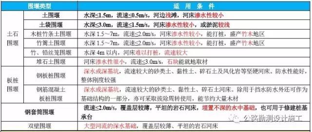

一、围堰施工的一般规定 (1)围堰高度应高出施工期间可能出现的最高水位(包括浪高)0.5~0.7m。 (2)围堰应减少对现状河道通航、导流的影响。对河流断面被围堰压缩而引起的冲刷,应有防护措施(包括河岸与堰外边坡)。 (3)堰内平面尺寸应满足基础施工的需要。 (4)围堰应防水严密,不得渗漏。 (5)围堰应便于施工、维护及拆除。围堰材质不得对现况河道水质产生污染。  二、各类围堰适用范围: 围堰类型及适用条件 表1K412021 围堰类型 适用条件 土石围堰 土围堰
