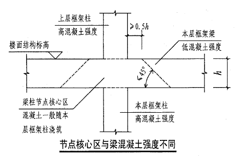

问题柱子混凝土强度等级高时,按照“强柱弱梁”的设计思路,柱浇筑到梁底核心区500mm范围内都要浇筑高等级的混凝土。那么下面这种做法合理吗? 某工程图纸要求:柱混凝土强度高于梁板5MPa时,应采取措施保证梁柱节点核心区的混凝土强度等级与下柱相同。若不按图施工浇筑,柱的混凝土强度是C50,梁板强度是C30,浇筑时,柱混凝土浇筑到粱底,然后浇筑梁板混凝土,也就是节点位置混凝土强度只能达到C30,问题大不大? 规范标准怎么说 根据GB50666—2011《混凝土结构工程施工规范》的要求,柱混凝土强度高于梁板5MPa时,应采取措施保证梁柱节点核心区的混凝土强度等级与下柱相同

在现浇钢筋混凝土框架结构中,有时会出现框架梁与框架柱设计混凝土强度等级不同的现象。这种情况下一般来说都是柱的混凝土强度等级高于梁的混凝土强度等级,这也符合结构抗震设计中“强柱弱梁”的设计理念。这样也就带来了一个问题,即梁柱节点核心区的混凝土浇筑问题。  梁柱节点核心区既是柱的一部分,也是梁的一部分,其混凝土强度等级应按照梁、柱之中较高的确定,因为一般情况下柱的混凝土强度等级是高于或等于梁的,所以节点核心区的混凝土强度等级要和框架柱一致。那么应该如何进行浇筑呢?在国家标准《混凝土结构工程施工规范》(GB50666-2011)第8.3.8条中是这样规定的:

地下室墙柱与梁板、框架柱剪力墙与梁板砼强度等级不一致,给施工带来一定的困难,如何解决好梁板与墙柱不同砼强度的分界线,确保梁柱节点核心区的砼质量,是我们必须解决的主要问题之一。 某地下室侧壁砼强度为C35,框架柱砼强度等级为C35;梁板砼强度等级均为C30。为确保墙、柱在与梁板交接处砼的标号,要求该部分墙、柱同标号的砼将墙、柱头浇灌起来,并使该部分起出墙、柱边线 500mm左右,并向外成45度角,45度角的坡线即为墙柱与梁板2种不同标号砼的分界面。梁板与墙柱砼强度等级的分界详见下图
