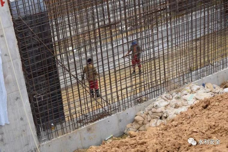

看图找茬 | 20张图揭露水利施工现场习惯性违章 查看详情
浏览数:4351 习惯性违章治理资料下载-看图找茬 | 20张图揭露水利施工现场习惯性违章
一、何为习惯性违章? 指在某项作业中长期逐渐形成并被一定群体或个体主观和客观所认可的、经常性的违反安全规定、标准的一种行为。 二、习惯性违章有何特点? 1、顽固性 安全心里不改变,难以纠正 2、麻痹性 习以为常,不以为然 3、传染性 很强的传染力,危害几代人 4、事故必然性 习惯性违章事故越多,发生事故的几率越大 三、水利施工现场存在哪些习惯性违章? 1、不按规定劳保着装 现场施工作业未佩戴安全帽   施工作业时未系紧安全帽帽带&nbs
