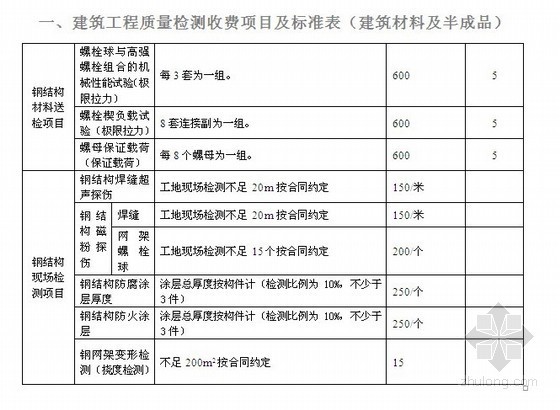

建筑工程材料及半成品质量检测费用标准表(13页) 立即下载
等级:建筑工程材料检测技术资料下载_3     文件 43.00KB 格式 doc
建筑工程材料检测技术资料下载-建筑工程材料及半成品质量检测费用标准表(13页)
内容简介 本资料是建筑工程材料及半成品质量检测费用标准表。检测项目涉及水泥、建筑用砂、建筑用石、钢材、外加剂、粉煤灰、混凝土、墙体材料、内外墙涂料、防水材料、铝合金型材、PVC排水管材、插头插座、电线电缆、混凝土预制构件、钢管脚手架扣件等。检测内容介绍详细,费用标准明了,附有检测工作时耗。  建筑材料检测  空气检测
