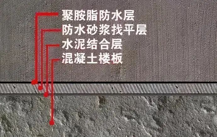

如果装修难度的定级为A、B、C,那么卫生间装修一定是最难的A级!稍有不慎就是一场影响深远的装修遗憾!诸如干湿不分、恶臭、管道堵塞、漏水等一系列装修问题!后悔都来不及!要想卫生间装修无后顾之忧,提前把这7点搞搞清楚,千万别中招! 一、卫生间防水     卫生间各个区域的防水层要做多高? 1、淋浴房防水高度至少做到1.8米以上!一般都会做到2米左右 3、与浴缸接触的墙面,防水至少要做到浴缸顶面以上300mm 4、与洗面盆接触的墙面,防水要做到洗面盆向上300mm处! 5、小便池后的防水要做到地面往上
