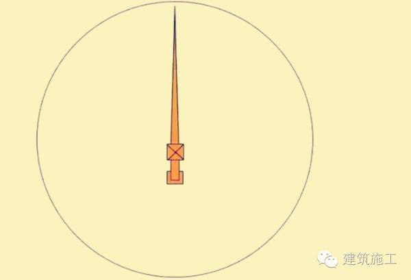

一、塔吊选型1、施工现场塔吊以下几点应满足现场需要(1)旋转半径塔吊旋转半径即打掉吊钩最远点到标准节的距离,一般为40m、50m、60m打掉最远吊点至回转半径中心距离应满足施工平面需要。 (2)起重高度。 (3)起重量起重力矩等于起重量乘工作幅度。起重量一般控制额定起重力矩的75%以下。应该遵循综合考虑,择优选用的原则。二、塔吊位置的选择。1、满足塔吊覆盖面和供应面的要求。(1)塔吊的旋转半径尽量覆盖到施工作业面。(2)塔吊旋转半径内尽量不要有生活区或办公区域,否则生活区应当另外做安全防护。(3)还应考虑后期施工电梯的位置。切记。 2、外脚手架与标准节
