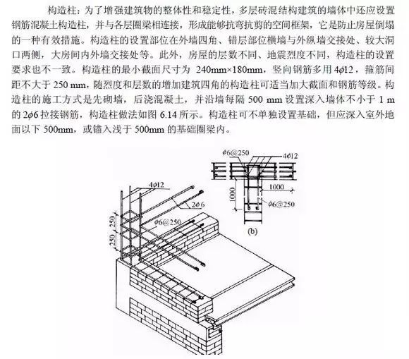

构造柱怎么设置马牙槎”,为了给大家展示整理更详尽的内容,小编把这个问题丰富为:构造柱设置要求和马牙槎施工工艺  构造柱设置要求 1、当填充墙水平长度超过5m或墙端部没有混凝土柱时,应在墙中间及墙端部设置构造柱。 2、无门窗的外墙、女儿墙及支承在悬臂梁和悬臂板上的墙体,应设置间距不大于3m的构造柱。 3、宽度大于2m的洞口两侧应设置构造柱。 4、 构造柱的截面不小于墙宽×200㎜,纵向钢筋不小于4Ф12,箍筋不小于Ф6@200㎜。 5、当填充墙体与构造柱、承重墙或结构柱相连时,应设不小于2Ф6@500㎜(或相近的砌体整皮数距离

构造柱怎么设置马牙槎”,为了给大家展示整理更详尽的内容,小编把这个问题丰富为:构造柱设置要求和马牙槎施工工艺,希望能帮到你一点。    构造柱设置要求  1、当填充墙水平长度超过5m或墙端部没有混凝土柱时,应在墙中间及墙端部设置构造柱。 2、无门窗的外墙、女儿墙及支承在悬臂梁和悬臂板上的墙体,应设置间距不大于3m的构造柱。 3、宽度大于2m的洞口两侧应设置构造柱。 4、 构造柱的截面不小于墙宽×200㎜,纵向钢筋不小于4Ф12,箍筋不小于Ф6@200㎜。 5、当填充墙体与构造柱、承重墙或结构柱相
