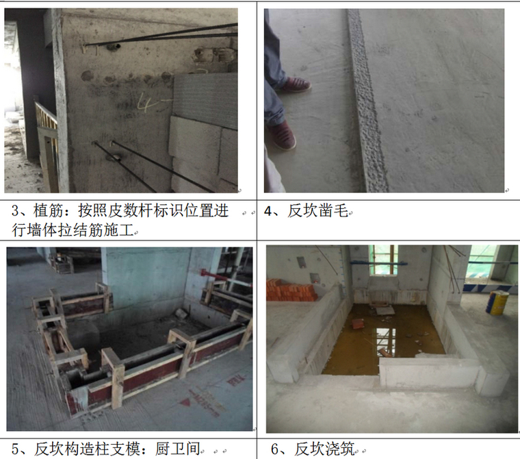

              1 砌块湿润 砌块应提前1d适度润湿,润湿深度以10mm为宜,严禁使用干砌块或处于饱和吸水状态的砌块。 2 基层清理及找平 墙体砌筑前先清除基层表面和加气砌块材料表面的污物,去除外观质量有缺损或孔洞的砌块。施工前应按混凝土坎顶面或楼层结构面设计标高找平,若高差超过 30mm,应用C20细石混凝土找平,找平前将基层清理干净并洒水湿润。 3 墙体放线及复核 依据施工图放出墙体控制线和

加气混凝土砌块砌筑工程标准做法施工作业指导书,49页,PPT格式,编制于2015年,内容详细,做法规范,图文并茂,非常值得参考学习。  …… 搅拌站配备精准度较高的电子称量设备,保证砂浆配合比准确;建筑面积5万平米以上须采用集中搅拌,以电子计量方式控制配合比 …… 砌筑前在墙体的一端和转角处立皮数杆,长度超过3米的墙体另一端头也要立皮数杆;杆长一般为一层楼高,根椐设计要求,将砖规格和灰缝厚度(皮数)及竖向结构的变化部位在皮数杆上标明。 砌块墙体底部应砌水泥砖,或现浇混凝土坎台,其高度不宜小于200mm;坎台支模时,侧模上下口采用5×10cm方木
